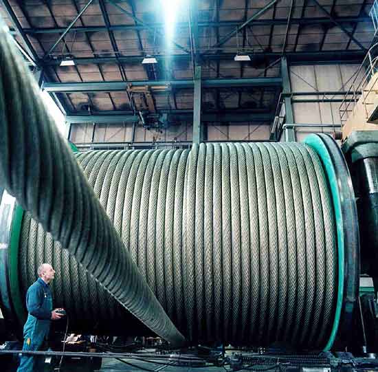

Группа предприятий «Северсталь-метиз», входящая в дивизион «Северсталь Российская Сталь», приступила к выполнению специального заказа для ГМК «Норильский никель» - изготовлению стальных канатов закрытой конструкции. Заказчик сделал акцент на конкретных параметрах будущего продукта: надежности, долговечности и безопасности.
Спецзаказ включает в себя пять канатов закрытой конструкции по ТУ 14-171-16 диаметром 38,5 мм и длиной 850 м каждый. Ранее специалисты техслужбы волгоградской площадки компании разработали новую для сталепроволочного производства технологию изготовления омегообразной проволоки – способом горячего оцинкования. В процессе изготовления изделий проволока-«омега», прошедшая горячее оцинкование, показала более высокие технологические параметры по сравнению с фасонной проволокой, покрытой гальваническим способом.
В канатном цехе уже произведено два каната из пяти. В полном объеме заказ «Норникеля» волгоградские сталеканатчики выполнят в августе.
Омегообразная проволока используется в наружном слое несущих канатов закрытой конструкции. Цинковое покрытие, полученное способом горячего оцинкования, способствует более длительному сроку эксплуатации этих изделий. Они способны прослужить на подъемных установках солидный срок и практически не уступают по критериям долговечности и безопасности аналогичной продукции от ведущих европейских производителей.
