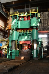

В кузнечном цехе завода Красный Октябрь (г. Волгоград) произведена масштабная модернизация автоматизированного ковочного комплекса.
В результате произведенных работ старое релейное управление полностью заменено на цифровое. Техническое переоснащение коснулась всех систем комплекса: пресса, маслостанции, насосной, трансформаторов, манипулятора и гидравлики.
В связи с осуществленными работами удастся сократить расходный коэффициент металла, увеличить точность откола, параметров детали. Это серьезный шаг в улучшении качества выпускаемой продукции, в реализации более сложных заказов. Проведенные в кузнечном цехе мероприятия способствуют укреплению лидирующих позиций предприятия на рынке металлургии. Это еще один шаг к созданию современной и высокотехнологичной производственной базы металлургического гиганта.
Автоматизированный ковочный комплекс пресса усилием 13 тыс. т принимает на ковку заготовки весом от 20 до 260 т, позволяет с минимальными трудозатратами получать высокоточные поковки из углеродистых, легированных и нержавеющих марок стали. Отсюда в механический цех на обработку отправляются уже готовые детали: квадраты, роторы, валы, кольца, протяжки, трубы. Данная продукция традиционно предназначена для предприятий ОПК, судостроения и атомной энергетики.
