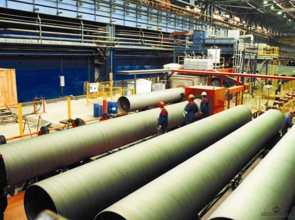

В ТЭСЦ на участке антикоррозионного покрытия по заказу Газпрома освоено производство труб большого диаметра с монослойным покрытием отечественной разработки - «Метален ПЭ-21». Так же для Газпрома в трубопрессовом цехе № 2 освоена технология прессования передельных труб из хромоникелевого сплава ТМК-С, их окончательная доработка способом холодного проката будет производиться в ТМК-ИНОКС, а нарезка резьбовых соединений - на СинТЗ. Ранее Газпром закупал такую продукцию, предназначенную для добычи газа и газового конденсата, содержащего сероводород и диоксид углерода, за рубежом.
