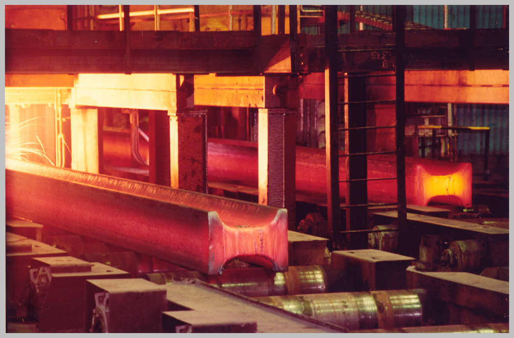

– В процессе разработки новых технологий мы не только повышаем качество продукции, но и сокращаем издержки производства. С одной стороны, мы постоянно расширяем сортамент, внедряем на НКМК систему операционных улучшений, вносим рацпредложения. А с другой – реализуем масштабные инвестиционные проекты. Например, осваиваем производство контррельсового уголка повышенной износостойкости из низколегированной хромом марки стали. Идёт отработка технологии внепечной обработки и вакуумирования рельсовой стали. Реализуется первый этап инвестиционного проекта «Евраза» по реконструкции рельсо-балочного цеха. Уже поступило новое оборудование, в начале 2010 года начнётся его монтаж.

– После завершения первого этапа реконструкции рельсо-балочного цеха в 2010 году наши изделия будут соответствовать мировым стандартам по контролю готовой продукции, точности изготовления профиля и прямолинейности. Это позволит нам поставлять рельсы для высокоскоростного движения.
Сейчас наши рельсы соответствуют мировым стандартам по износостойкости, но по прямолинейности уступают зарубежным аналогам. Как раз эту задачу нам и предстоит решить в следующем году.
– Сколько денег и времени НКМК понадобится на полную реконструкцию?
– Мы не называем инвестиции, но планируем завершить реконструкцию в 2011 году. Хотя 100-метровые рельсы сможем производить опытными партиями уже в следующем году. Сейчас на НКМК выпускаются рельсы длиной 25 м.
– В каких объёмах тогда могут производиться промышленные партии?
– Сейчас нас сдерживает термоотделка. Из-за её нынешней технологии – закалки в масле – мы не можем загружать стан на полную мощность. Реконструкция рельсобалочного цеха НКМК затрагивает и это направление, поэтому мы сможем значительно увеличить объёмы. Но они будут зависеть от РЖД.
