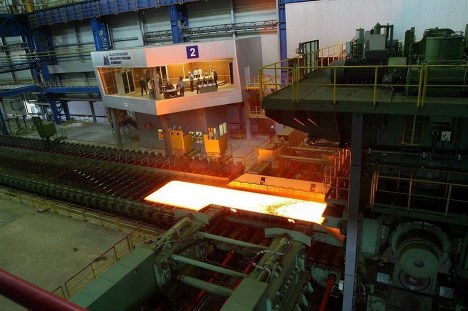

ОАО «ММК» продолжает испытания и освоение новых марок холоднокатаного проката на первой очереди комплекса холодной прокатки – стане 2000.
ОАО «ММК» продолжает испытания и освоение новых марок холоднокатаного проката на первой очереди комплекса холодной прокатки – стане 2000.14.11.11
Испытания показали, что стан 2000 способен прокатывать как рядовые марки стали, так и марки с более низкой температурой смотки. Получены положительные результаты по прокатке двухфазных марок, успешно проведена опытная прокатка высокопрочных марок – DP600 и, впервые в России, – DP1200. Марки стали с подобными характеристиками и классом прочности 1200 после штамповки в Европе производит всего несколько компаний.
По словам генерального директора ОАО «ММК» Бориса Дубровского, «стан 2000 с поставленными задачами справляется – прокатчики смогли получить заданную толщину, ширину и обжатие листа». Прокатанный металл упакован и передан для испытаний на новый агрегат цинкования. Реализация ежемесячной программы по прокатке разных марок стали различных классов прочности продолжается.
